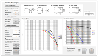

我目前正在设计中使用TPA3255 D类功率放大器。 该部件在BTL输出配置中配置,LC滤波器网络是一种共模拓扑。
对于我的应用,负载是纯电阻性的,可以配置为4欧姆或8欧姆,因此在这方面我有一些灵活性。 我相信TPA3255的带宽为100kHz
我正在通过的信号范围在60kHz-80kHz之间。 鉴于我的应用具有高工作带宽,我已将TA3的 调制频率提高到600kHz。
我一直在使用TI的LC滤波器设计应用说明以及TI的Excel电子表格进行LC滤波器设计,作为我的应用的参考。
到目前为止,我 一直在尝试一阶LC滤波器设计,尝试滤除600kHz调制频率 ,但同时允许60-80kHz通过放大器
没有任何显著衰减。 遗憾的是,我尚未成功选择L和C零部件来满足这些设计目标。 给定我正在尝试放大的频率范围
对于TPA3255,我认为我必须使用二级LC滤波器设计。 但我想请求一些有关此主题的反馈,看看我的计划听起来是否合理。

    关于L和C组件,我发现L = 4.7uH,C = 0.68uF当R = 8Ω 时,我们在其他数据表中建议使用此设置。
    我在Excel中试过,从 60k-80kHz下降到仅0.1 -0.2dB。
    您是否可以使用该功能?

    感谢您为您提到的频率响应推荐L和C组件。 我使用了TI的“D类LC滤波器设计”Excel文件(与我相信您使用的文件相同),但我无法复制您的结果。 您将"Filter Type"(过滤器类型)设置为什么? 为了显示'CBTL'字段,我认为筛选器类型必须设置为'ifferential (差分)'。 我设置我的Excel文件时,我认为您已设置好您的设置,但下面是我获得的结果。 所以我不明白为什么我的图解看起来和你的图解不同。
    我还应该提到,我的LC滤波器类型不是差分滤波器,而是共模滤波器。 因此,使用这种拓扑,每一个盖子都在一侧接地。 当过滤器类型在Excel文件中设置为'Common Mode'时,使用'CG'字段而不是'CBTL'。
    因此,即使我将筛选器类型设置为"差分",我也无法使用Excel LC计算器重新创建您的结果。 我想更好地理解为什么...但我的LC滤波器类型是我正在使用的硬件上的'Common Mode'(通用模式)。

    你好,Sean
    非常感谢您提供的信息。
    我检查了我的Excel工具,它似乎崩溃了。 我对错误的值感到非常抱歉。
    我尝试了一个新的Excel,然后再次调整该值。
    下面的配置似乎对您来说是可以的,但它们在我们的应用程序中并不是一个通用的值。
