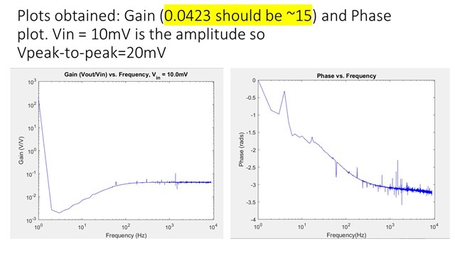

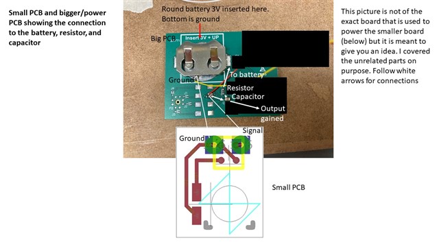

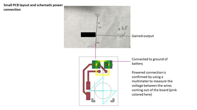

我需要您帮助排除一个运算放大器(LMV1015-25)的故障,该放大器的增益应该为16V/V,但却在衰减我的系统。 运算放大器焊接在一个小型印刷电路板(PCB)上,并通过一个更大的PCB供电(我将在下面附上图片)。 在小型印刷电路板中,我有两个输入垫(红色),通过它我可以直接提供电压输入信号(使用探头)。 小印刷电路板的输出 通过 底部层(蓝色)的电极获得。 小型PCB按照 数据表中的说明使用电阻器,电容器和3V电池供电。 电阻器的真实值为2.19kOhm,电容器的真实值为2.07uF。 我已经使用万用表确认了所有连接,并确认也为小PCB提供了电源。  而不是增益-我通过运算放大器的输出实际上被衰减(原始输入信号的0.04)。 输入信号(V峰间电压)低于数据表上指示的最大值(28mV)。 我是否错过了可以这样做的任何东西? 谢谢!

    该设备肯定有电-我使用万用表测量来自小PCB的小电线之间的功率(也用于从设备中提取输出)。 我还确信,这些导线在小PCB和大PCB之间连接良好(使用万用表中的连接设置进行检查)。
    至于接地-我相信我使用的是相同的输入和输出信号 (有一个接地输入板(红色)连接到接地输出板(蓝色),该板连接到其中一根小电线,然后再连接到大PCB中的接地)。 我在这里还缺少其他东西吗?

    您还可以尝试取下输出电容器吗? 这只会影响输出信号的偏移,但希望检查这是否可能存在某种关联。

    很抱歉回复延迟-我不在城里。 我有一个简短的问题:我在设备的数据表中看到有Cin (输入电容)和Zin (输入阻抗)值。 这是否意味着在我提供10mV (20mV峰间电压)的输入电压时,在运算放大器的输入端子(输入接地)上至少应有一个2pF电容器? 到目前为止,我没有在其输入端连接任何设备,我只有两个探针直接向端子提供电压。
