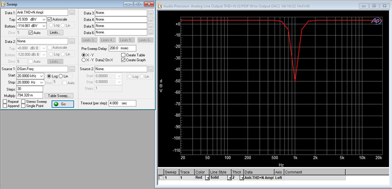

尊敬的先生:
我对 PCM5122 THD+N和SNR图表有一些疑问!
以下是THD+N和SNR的图表。
请帮我提供一些建议。
谢谢。
1. THD+N:
 -> THD+N实际上是什么?  大约50dBV+ 5.9dBV?
信噪比:
 -> 为什么波形如此奇怪? 是否有 改进的建议?
 -> SNR有多少dB? -(50+5)dBV?

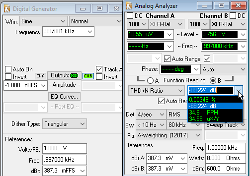

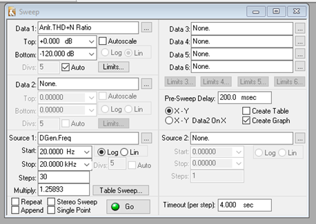

    Peter,您好,如果您在AP中设置错误,很容易得到奇怪的结果。 如果我要对特定输入级别和频率进行抽查,请使用以下设置并阅读THD+N 您可以扫描它以获取各种输入级别,并绘制给定频率的THD图。 以下是为1kHz,-1dbFS 输入的THD设置,在这种特定情况下,如果为THDN,则为-89dB

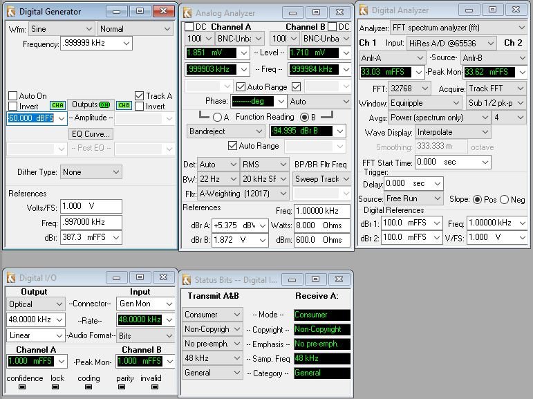

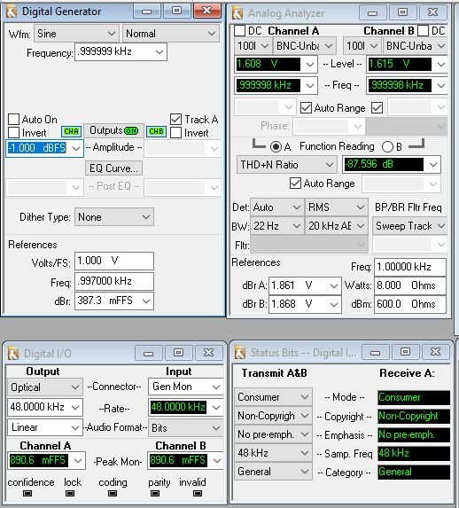

    您好,先生,
    下面是使用EVM进行测试的图表。
    从图表中可以看到它们有什么价值?
    谢谢。
    1. THD+N:
    信噪比:
    3.动态范围:
    Peter,您好,您可以从THD+N窗口中抽查值, 该特定输入和频率的图表应与您的数字匹配。
    例如,在您的第一个读数上,您有THD=-THD 87.596 ,因此 当您扫描20到20K的THD vs freq  并绘制X-Y时 ,您应该在87.596 图形上读取-99kHz的值。 可能您的设置仍有问题。

    • 在数字分析仪面板中,选择FFT频谱分析仪。 设置其他参数,如下所示。
    • 将数字发生器的振幅设置为- 3.141 (这将产生 我们需要用于此特定IC的1 % THD)。 您的值可能不同。
    • 按F4,它将此值写入模拟分析仪的DBR A中作为参考。
    • 现在,在数字分析仪中将信号的振幅更改为-60dB,然后再次打开输出。
    • 在  模拟 分析器中将振幅更改为频段抑制 ,以删除-60dB音调;您读取的值是 -60dB输入的噪声级别。
    从-1dbFS输入的读数中减去此读数(-88.7dB),即DR。  请记住,这 是一个多步骤过程。
    对于SNR,请记住 FFT分箱对噪声级别的影响是10log M/2,其中M是FFT分箱的数量。 因此,对于 FFT=3.2768万 , 它将噪声级别提高了10xlog (3.2768万/2)=42dB
    模拟分析仪的基本噪声级别为88dB,因此88+42=130dB是我们应该在THD+N与频率图中看到的噪声级别。
