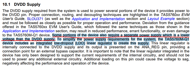

      将3.3V 外部电源输入添加到 DVDD 后、问题似乎已经解决、但数据表中标有红线的句子意味着 DVDD 可以通过内部 LDO 供电。 这是手册中的错误还是理解含义时的错误?
    你(们)好
    LDO 用于为需要低于 DVDD 电压的其他部分提供电压。
    DVDD 将为此 LDO 提供电压、而不使用 LDO 生成 DVDD。
    此外、我发现客户电路和我们推荐的原理图之间存在一些差异。
    如果仍有任何其他问题、他们也可以检查此差异。
