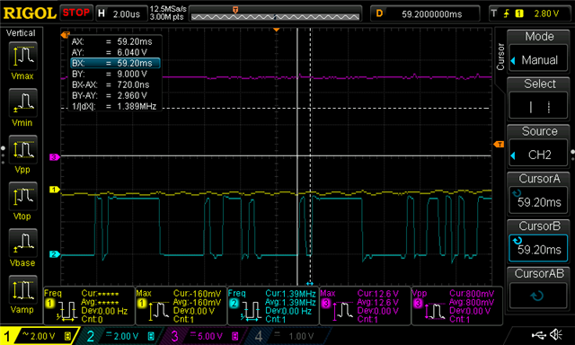

我 正在配置 TAS5828M、很难正确配置混合反馈 PWM 模式。 我已经在 PPC3中设置了 PBTL (Base/Pro 1.0 48K)模式的配置。 我启用了 Hybrid Pro 模块、并使用384kHz PWM 将其设置为最小5.5V 和最大20V 的电压、并在我的定制硬件中实现了工具中所述的电路。  我还启用了 PVDD/AGL/OTFB 块、并在高级 SRT 窗口中将 GPIO1设置为 H 类。
我看到 GPIO1引脚正在提供 PWM 信号、它能够通过滤波器和反馈网络连接对电源电压产生影响、 但信号不会在384kHz 时切换、并且在任何情况下都不会达到最大或最小电压。
Base / Pro 1.0/48K 模式是否支持混合 PWM 反馈? 我是否错误配置了寄存器? 我遇到的问题是否是由于该器件的(我认为)预量产版本造成的? 我板上的放大器在顶部显示 PTAS5828M。
我包括了展示放大器和升压设计的原理图摘录以及我配置的 PPC3文件、播放音乐时显示 TAS5828M 寄存器的 python 工具截屏以及一系列示波器跟踪。

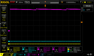

IMAGE_1以黄色显示 SPK_L+信号(交流耦合)、以蓝色显示混合反馈 PWM 引脚(GPIO1)、以紫色显示播放音乐和高音量条件下的 PVDD。 IMAGE_2显示了放大后的相同波形、以查看 PWM 频率。 Image_3显示播放音乐的相同曲目(音量为0),而 Image_4显示音乐暂停时的相同曲目。

    你(们)好
    您想使用 具有混合 PWM 反馈的 Base / Pro 1.0/48K 模式?
    恐怕只有 Base-Pro 1.0/96K 混合模式支持混合 PWM 反馈。

    您好 Jesse、
    我已为 Base/Pro Hybrid 1.0 96k 重新配置 PPC3文件、并启用 Hybrid-Pro 功能、并使用工具的 SRT 部分将其设置为 GPIO1。 我仍然听到来自升压功率级的咔嗒声、只有当 TAS5828M 的 GPIO1和升压反馈端子之间的连接断开时、才能消除这种咔嗒声、
    您知道我在这里做了什么错误、或者配置了什么错误吗? 看起来 PVDD 电源轨受混合反馈引脚的影响并沿适当的方向运行、但在启用混合 PWM 时、我无法消除升压转换器产生的嗡嗡声。
    第一个示波器迹线以黄色显示 SPK_L 信号、以蓝色显示混合 PWM 引脚、以紫色显示 PVDD、同时播放音乐。 第二条迹线显示了放大后的相同情况。 当音乐以0音量播放时,第三条轨迹显示相同的信号,最后一条轨迹显示在音乐暂停后。 我还在播放时显示了器件寄存器以及完整的 PPC3输出文件(无法上载原始的.pPC3文件、但必要时可以通过电子邮件发送)。

    我们使用7.2V 电池作为 LM3478的输入来驱动 PVDD 电源。 在初始问题上附加了一个 PDF 原理图、其中显示了我们的音频和功率级原理图。
    我将音频放大器混合 PWM 信号与升压反馈分离、并独立检查升压和音频级。 我看到混合 PWM 信号如所述、升压转换器通常很安静、但偶尔会发出咔嗒声。 接下来、我查看了升压级上的补偿网络、发现它通常在 0.828V 时保持稳定和调节(混合 PWM 与 FB 断开仍然)、但偶尔会峰值高达1.4V、这与我听到的咔嗒声的计时正好吻合。
    基于这一观察结果、我很确定问题出在 LM3478的升压补偿网络中。 将混合 PWM 信号重新连接到 FB 网络后、我再次查看了补偿网络电压、并发现它已完全恢复、在大约0.8V 和1.4V 之间快速切换。
