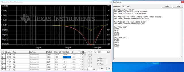

    请告诉我如何使用 TI Biquad 系数计算器程序。
    我们希望将5K 到10K 频段衰减15dB。
    请捕获用于设置程序的示例屏幕并将其发送给我。
    谢谢你。
    你好、Hoonje、
    Biquad 工具可让您绘制所需的频率响应、然后计算必要的系数。
    每个滤波器上都有一个使能列。 第一个开关确定滤波器是否对总结果产生影响(白色)、第二个开关将将其从图中隐藏、但仍对总结果产生影响。 然后、您可以选择滤波器类型(EQ、搁架、高通和低通等)。 下一部分显示了滤波器参数、如中心频率、带宽和增益。 这些响应是单击并拖动频率图上的滤波器。 在这里、我根据您将5k 至10k 频带衰减15dB 的愿望输入了参数。 由于每个双二阶滤波器只能实现12dB、因此我将两个滤波器相互施加、以实现-15dB 增益。 该 ADC 的限值为5个双二阶、因此您应在该限值内设计滤波器。
    屏幕左下角有"Coeff"按钮。 这将打开第二个窗口、显示要在寄存器设置中编程的系数。 有一些系统参数和滤波器需要设计。 接下来的两行显示 Biquad 和一阶 IIR 传输函数、以及系数将按何种顺序显示在屏幕上。 底部的行是系数本身。 在这里、您可以看到有两个滤波器(两个双二阶滤波器)、它们的系数以十六进制表示、顺序为 N0、N1、N2、D1、D2。 此窗口动态地更改为原始窗口上的任何更改。

    我应该在 TLV320ADC3101-Q1的哪个寄存器中设置通过按下 Biquad 系数计算器上的"Coeff"按钮得出的设置值?
    你好、Hoonje、
    数据表第37页的列出了双二阶系数与对应的寄存器值之间的关系。 系数工具按 N0、N1、N2、D1、D2的顺序输出系数、顺序与表9中的顺序相同。 这就是您如何知道哪个系数会进入哪个寄存器。 您还将注意到系数为2字节宽。 这就是表9中的寄存器成对出现的原因。 第一个寄存器是 MSB 的一半、第二个寄存器是 LSB 的一半。

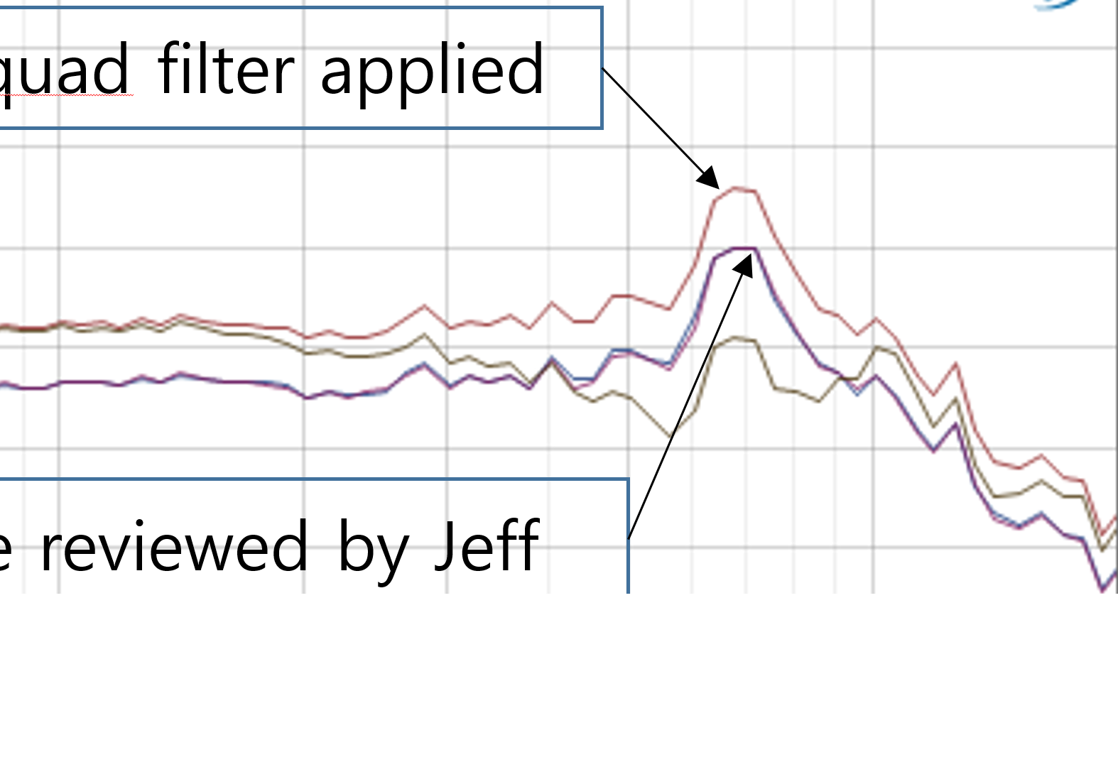

    1.您所查看的设置代码的频率响应特性与我所做的设置没有区别。
    2.当应用计算出的双二阶滤波器代码时,总 dBV 平均增加。 5k-10K 频段没有下降。

    正如 Jeff 指出的、在给 ADC 断电后、我写了一个双二阶滤波器、并重新为 ADC 供电。
    请查看代码。

    {0x34、0x10、0xE1}、//# ADC 双二阶滤波器系数、N1 Fillter、左通道 C8系数 MSB 寄存器16
    {0x34、0x11、0xC3}、//# ADC 双二阶滤波器系数、N1 Fillter、左通道 C8系数 LSB 寄存器17
    {0x34、0x12、0x23}、//# ADC 双二阶滤波器系数、N2 Fillter、左通道系数 C9 MSB 寄存器18
    {0x34、0x13、0xF4}、//# ADC 双二阶滤波器系数、N2 Fillter、左通道系数 C9 LSB 寄存器19
    {0x34、0x14、0x1E}、//# ADC 双二阶滤波器系数、D1滤波器、左通道 C10系数 MSB 寄存器20
    {0x34、0x15、0x3D}、//# ADC 双二阶滤波器系数、D1滤波器、左通道 C10系数 LSB 寄存器21
    {0x34、0x16、0x13}、//# ADC 双二阶滤波器系数、D2 Fillter、左通道 C11系数 MSB 寄存器22
    {0x34、0x17、0x20}、//# ADC 双二阶滤波器系数、D2 Fillter、左通道 C11系数 LSB 寄存器23
    {0x34、0x18、0x73}、//# ADC 双二阶滤波器系数、N0滤波器、左通道 C12系数 MSB 寄存器24
    {0x34、0x19、0xE1}、//# ADC 双二阶滤波器系数、N0 Fillter、左通道 C12系数 LSB 寄存器25
    {0x34、0x1A、0xCF}、//# ADC 双二阶滤波器系数、N1 Fillter、左通道 C13系数 MSB 寄存器26
    {0x34、0x1B、0xF0}、//# ADC 双二阶滤波器系数、N1 Fillter、左通道 C13系数 LSB 寄存器27
    {0x34、0x1C、0x39}、//# ADC 双二阶滤波器系数、N2 Fillter、左通道 C14系数 MSB 寄存器28
    {0x34、0x1D、0x25}、//# ADC 双二阶滤波器系数、N2 Fillter、左通道 C14系数 LSB 寄存器29
    {0x34、0x1E、0x30}、//# ADC 双二阶滤波器系数、D1滤波器、左通道 C15系数 MSB 寄存器30
    {0x34、0x1F、0x10}、//# ADC 双二阶滤波器系数、D1滤波器、左通道 C15系数 LSB 寄存器31
    {0x34、0x20、0xD2}、//# ADC 双二阶滤波器系数、D2滤波器、左通道 C16系数 MSB 寄存器32
    {0x34、0x21、0xF9}、//# ADC 双二阶滤波系数、D2滤波器、左通道 C16系数 LSB 寄存器33
    {0x34、0x00、0x00}、//选择第0页
    {0x34、0x51、0x82}、//#左 ADC 上电、右 ADC 断电、软步进被禁用
    {0x34、0x52、0x08}、//#左侧 ADC 打开、右侧 ADC 关闭
