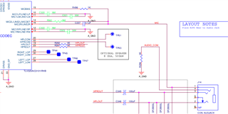

    您的时钟设置正确,但播放输出不正确。 所有路径都连接到输出模块、如下图所示。
    您可以使用下面具有其寄存器地址的图表来配置回放路径。
    请仅选择1个输出路径。
    此致。
    大家好、我是 pdjuandi、
    根据我们的设计、我们在 HPLCOM 和 HPRCOM 之间连接了扬声器。 以及跨越 HPLOUT 和 HPROUT 的音频插孔(耳机)。 您能否建议此配置的寄存器设置。 连接原理图的部分以正确理解。
    Abhiram

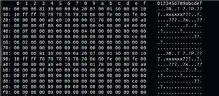

    寄存器配置不正确或时钟本身都不正确。
    那么、在配置编解码器并使用 MCLK、BCLK 和 WCLK 的范围进行捕获之后、您是否可以获得 i2cdump?
    采用上述 PLL 设置的 MCLK = 6.144MHz 将提供36KHz 的 FS、并且不符合如下所示的时钟标准。
    此致。
    大家好、我是 pdjuandi、
    是的、启用寄存器配置[对于8.192MHz]后、我将共享 i2cdump。
    "MCLK = 6.144MHz、采用上述 PLL 设置时、Fs 为36KHz、不符合如下所示的时钟标准。"
    >>是的理解,它的配置仅为8.192MHz,而不是6.144MHz。 我没有将上述配置用于6.144、因为 PLL 值不同。
    Abhiram
