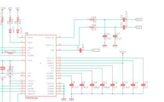

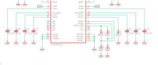

我将 PCM2912A 与 TPA3005D2放大器结合使用。 PCM2912A DAC 在 RL > 10k 负载时指定0.6 * Vcca (1.98Vpp)输出。 但是、我仅在放大器的输入端测量0.554Vpp。 PCM2912A DAC 是否存在最小负载阻抗?
注意:使用 PCM 上的最高增益设置进行测量。

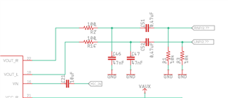

PCM2912A VOUT_R 和 VOUT_L 电路:
TPA3005D2输入电路:

    感谢您的回答。 我更新了下面显示的原理图。 这是添加阻抗的合适位置吗? 在交流耦合之后?
    此外、您是否认为这是信号 Vpp 远低于规格的原因?
    谢谢你
    PCM 部件的负载阻抗可驱动输入阻抗为~20K 及以上的 TPA、因此我认为问题不在于负载。
    您可以通过将编解码器与 TPA 隔离来进行检查、首先说在移除 TPA 的电容器后、LPF 前后。

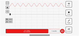

    我移除了连接到 TPA 的交流耦合电容器、仍然得到0.555Vpp 输出。 我还在  DEM-PCM2912AEVM 评估模块上确认了这一点。 两个输出的 Vpp 相同。
    输出共模电压是多少?测得的 VCCA 电压是多少?
    它是否随 Windows 声级而变化? 您是否尝试增大 Windows 音量?
    将输出波形的示波器捕获发送给我。

    下面是一个示波器捕获(很抱歉使用 Cheapo 示波器、主示波器已超出校准范围):

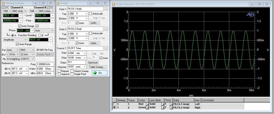

    我已经在 DEM-PCM2912A 上进行了测试、这是我看到的结果、它与所示的2Vpp 数据表相匹配。
    我所做的就是将回放级别设置为100、将44100采样设置为100。
