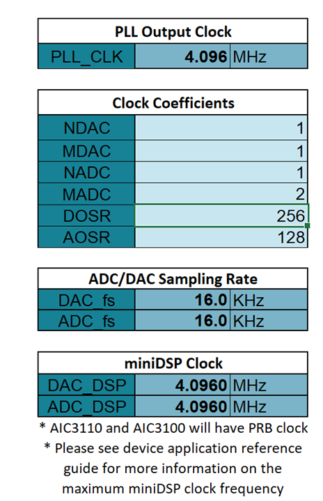

    您的配置未提供正确的采样、这可能会导致噪声。
    请在 PLL 启用时使用以下设置。
    或者使用 PLL 禁用:
    并尝试一下。
    此致。
