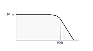

客户执行 FR 扫描测量、发现2Vrms 将在接近1KHz 时下降、并在末尾持续下降
测试音频文件为24位、48K 采样。波形与下面的类似(不是实际测试波形)。
然而、在使用96K 和192K 进行测试时、2Vrms 将保持平坦且不会下降。
是否对此症状有任何意见? 是否有任何微调建议?

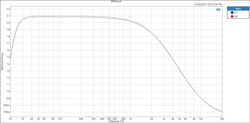

    客户前往音频实验室测试 Audio Precision 的 FR 扫描。
    FR 扫描是音频的标准测试项目。
    输入信号源为24位、48kHz 采样率、1kHz 音调波文件。
    并发现满量程 Vrms 值不会保持在2.1Vrms、并且会在1kHz 之前下降到最后
    并将输入源更改为24位、96kHz/192Khz 采样率、1kHz 音调波文件、Vrms 值不会下降。
    我是否可以知道如何微调或 PCM5122内部限制?

    使用48kHz 采样率时、PCM1522的输出频率也应保持在20kHz。 AP 的第一张图显示"EMO mode"、这意味着它不是真实数据。 您应该检查 AP 设置。

    这两个图都来自实际数据。
    请参阅实验报告中的下图。
    您好 Peter、DAC 没有理由像此处所示那样将其振幅降至48K。 我怀疑您的设置不正确。
      您是否会用相同的输入幅值进行几次抽查 、 更改频率并从分析仪上读取值-只是 查看  您在扫描时是否获得与此图上相同的数字?  也就是说、使用  您的输入振幅进行不同  fin=0.2k、0.5k、1k、5k、10k 的测试、 并记下输出振幅。

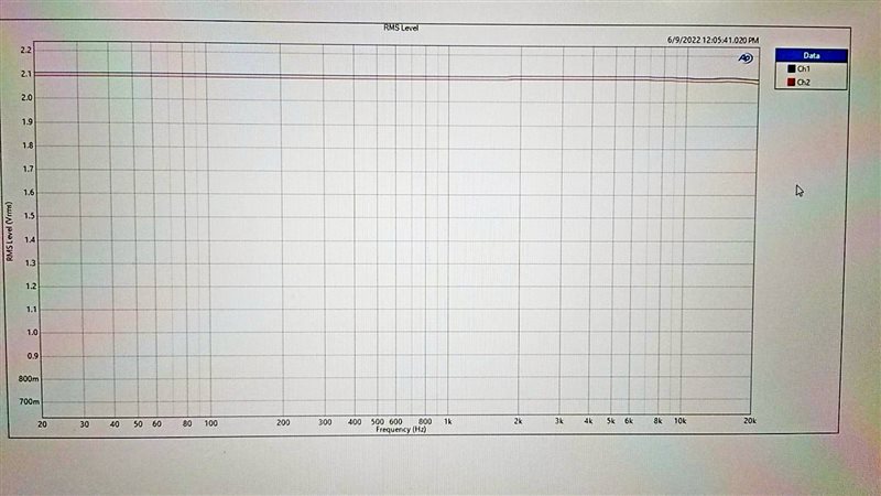

    使用48kHz 音频源进行测试时 、Fullsclae_output 电压将在1kHz 之前下降。 但是、96KHz 和192KHz 不会。 为什么?
    48kHz:
    96kHz:
    192kHz:

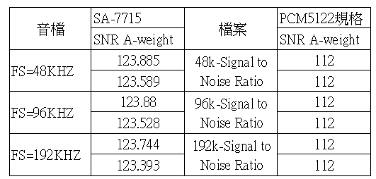

    2. 48kHz、96KHz 和192KHz 的测量 SNR 结果优于数据表!! PCM5122规格为112dB。 有什么问题吗?
    我的客户对它感到困惑、不知道如何解释他们的终端客户的 t0!!
