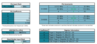

    噪声也可能是由您的时钟配置引起的、您的 MCLK 频率是多少?
    要获得48kHz 采样、您的 MCLK 需要为12MHz。
    您是否看到编解码器输出正确的 WCLK、BCLK?
    此致。
    你(们)好
    感谢你的答复。
    是的、MCLK 为12MHz。
    此外、WCLK 和 BCLK 似乎没有问题。
