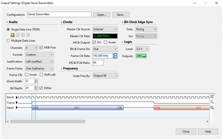

    您好、Wei、
    现在、4通道 TDM 可从 EVB 的4个 SPK_OUT 端口输出、但仍然存在问题、当 AP 输出的采样率为32k~48K 时、SPK_OUT 的声音输出正常、 但是、当采样率大于48K (包括96k 和192k)时、SPK_OUT 没有声音。
    是否有任何其他需要设置的寄存器?
    您好 Axel。
    您可以按如下方式设置 EVM 板:
    [引用 userid="519384" URL"~/support/audio-group/audio-forum/1120992/test-the-tdm-function-on" tas5825m-evm/4157718#4157718"]
    芯片 A
    w 98 00 00
    w 98 7f 00 # book0 page0
    W 98 33 13 # TDM 32位
    w 98 34 01 # shift one SCLK/ if AP set shift left
    芯片 B
    宽9a 00
    w 9a 7f 00 # book0 page0
    宽9a 33 13 # TDM 32位
    W 9a 34 41 # shift 65 (32*4/2+1) SCLKs/如果 AP 设置为向左移位
    [/报价]
    然后、您可以按如下方式配置 AP 软件以进行尝试:
    BR。
    魏秋。
    您好、Wei、
    我再次尝试、情况与之前相同、当 AP 的输出 SR 超过48K 时、SPK_OUT 将从正常变为无信号。
    目前、TAS5825M 尚未进行任何更改、唯一的更改是 AP 的输出 SR。

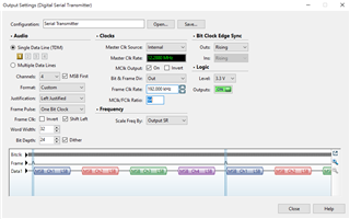

    您好 Axel。
    很抱歉您迟到了。
    您可以选择此工艺流程;
    并使用 AP 软件的此配置重试:
    帧脉冲选择一个子帧或50%占空比。
    BR。
    魏秋。
    您好、Wei、
    很不错!! 非常感谢!!
    但我想知道"2频带 DRC 和 AGL"的?流程是什么
    我是否可以手动设置寄存器以实现相同的目的?
