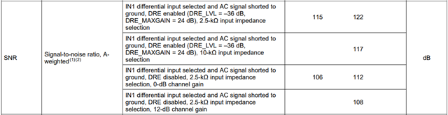

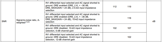

我们的客户正在调查 TLV320ADC5140 SNR 性能。
查看10KHz 输入阻抗设置下的数据表规格时、DRE 使能为117dB、禁用为108dB。
在2.5K 欧姆设置下、DRE 的性能为119dB、但在禁用 DRE 时没有规格。
我们可以预期它可能是110dB 吗?
另一个好奇心是、在 TLV320ADC6140中、DRE 禁用 SNR 的额定值为2.5k Ω、而不是 TLV320ADC 5140等10k Ω 条件。
这是拼写错误还是预期的差异条件?
Mochizuki
TLV320ADC5140 SNR
TLV320ADC6140 SNR
    TLV320ADC5140:禁用 DRE 时2.5k Ω 阻抗的典型 SNR 为107dB 至108dB ( TA = 25°C、AVDD = 3.3V、IOVDD = 3.3V、FS = 48kHz、32位音频数据、BCLK = 256×FS、TDM 受控模式、PLL 开启、  选择 IN1差分输入、交流信号对地短路、DRE 禁用、0dB 通道增益)
    TLV320ADC6140:在 DRE 禁用且通道增益为0dB 和12dB 的情况下、提及2.5kOhm 阻抗的 SNR。 这是预期的。
    希望这能解决您的问题!

    您好、Sakshi、
    感谢您提供信息。
    我们注意到、在这个2.5Kohm 设置中、DRE 的 SNR 性能改进为11dB - 12dB 范围。
    Mochizuki
