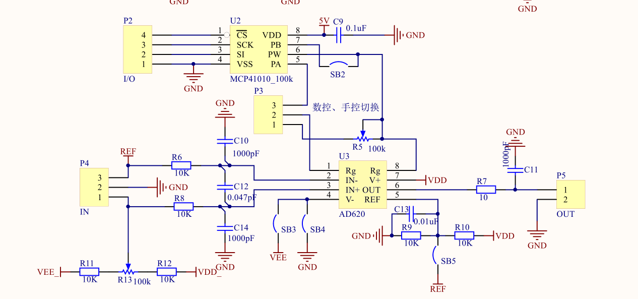

专家您好!
我们的客户正在测试此器件以与 NJM2076M 进行比较。
他们在音频频率为300Hz~3KHz、音频级别2和级别5的条件下观察到异常声音。
在这种情况下、我们的器件失真比竞争对手的器件高。
因此、他们希望查看原理图并从该部件中消除这种异常声音。
请检查并提供反馈?
1.原理图审阅
2.这种异常声音的根本原因是什么?
解决这个问题的解决方案是什么?
Michael
    您好、Michael、
    您能否分享有关失真的更多详细信息?
    • 您能否分享良好和异常声音的示波器捕获?
    • 如果您可以添加这些信号的 FFT、它将有助于识别它是整体噪声还是所播放信号的失真
    • SE 和 BTL 模式上是否都观察到失真?
    关于原理图、请查看:
    • 您的原理图建议同时使用 SE 和 BTL 模式。 您能否确认您仅使用一个通道用于 SE 模式(耳机)?
    • 对于 SE 模式、也许您应该按照建议在输出上添加交流耦合电容?
    -Ivan Salazar
    应用工程师
    您好、Ivan、
    请参阅您要求的以下信息和我的其他查询。
    1.您能否分享良好和异常声音的示波器捕获?
    =>我没有得到一个捕获文件。 但这里是扬声器的录制文件(400Hz 输入信号)、用于比较 LM4916与 NJM2076M。
       它们使用8欧姆扬声器。
       e2e.ti.com/.../Competitor-_2D00_-NJM2076M.m4ae2e.ti.com/.../LM4916.m4a
    =>他们没有数据。
    在 SE 和 BTL 模式下都观察到失真吗?
    =>它们只使用 BTL 模式。
       尽管 SE 路径在原理图中、但它们不使用 SE。
    您的原理图显示使用的是 SE 和 BTL 模式。 您能否确认您仅使用一个通道用于 SE 模式(耳机)?
    =>请参考我对项目3的回答。
    *我的请求。
    原理图中是否有任何调试点可改善失真?
    如果您有任何参考资料、请告诉我。
    我将拜访我们的客户并进行检查。
    Michael
    您好、Michael、
    根据记录、LM4916的输出似乎已饱和。
    我认为值得获取电波形的捕获来验证 这一点。
    对于 NJM 器件、工作电压范围更大、也许客户尝试推送比 LM4916额定电压更高的电压电平?
    -Ivan Salazar
