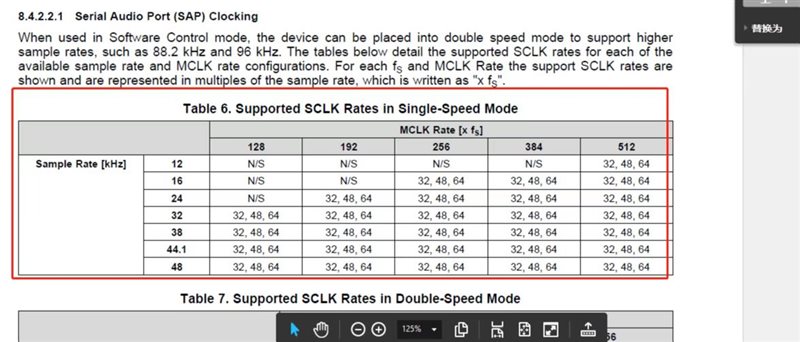

你(们)好
   在客户的硬件原理图中、SCLK 和 MCLK 连接在一起。 没关系吗? 有问题吗? PCB 尚未恢复。
    你(们)好,下雨
    在您发布的图片中、SCLK 和 MCLK 需要满足 表中的对应关系。 从表中我们可以看到 、没有两个系数相同的情况、因此如果两个系数短路、则会报告时钟误差。
    BR。
