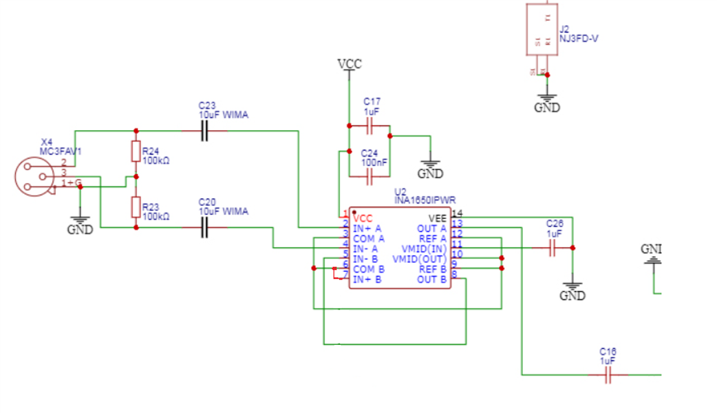

请告诉我如何处理引脚5、7、8?
离开空闲或?
    如果未使用第二个放大器、则可以将其转换为单位增益缓冲器、使输出位于中间电源、从而使放大器不会出现开环和偏离。 这是最佳做法。

    这是对的吗?
    Gennadiy、
    您可能可以按如下所示进行连接。 我还附加了下面的 Tina 仿真。
    e2e.ti.com/.../8510.INA1650-Single-Supply.TSC
    我在电路工程方面不太好。
    您能否在我的图中画出如何正确连接 FREE 引脚的信息?
    Gennadiy、
    这是原理图上的配置。
