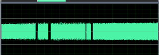

我们的工厂报告了此问题、有时记录 wav 文件 间歇性出现问题。
我们使用四个 ADC、一个 ADC 是主 TDM CLK。
当问题发生时、所有 ADC 通道(32插槽)都存在此问题。
我们可以看到数据中存在空白。
请帮您检查。

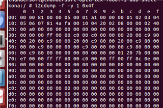

    这是主 ADC 寄存器:
    这是三个从 ADC 寄存器:

    很抱歉、我迟到了、但在主配置中、您选择时钟为12.288、而在所有从器件上、它设置为24.756。 校正该问题可能会解决、尤其是因为您需要24.756MHz 位时钟
    此外、我还看到从寄存器0x3C 开始的输入类型在通道方面是不同的、我不知道这是否有目的、但总体原理图可以清晰地显示出来
