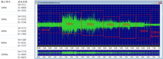

    是否有 TIBQ 指南? 客户 反馈、他计算的系数未达到理想效果。
    例如、在同一环境中进行测试时、分别打开100Hz、200Hz、400Hz、600Hz 和1000Hz 的高通滤波器。  在未配置寄存器12的情况下、图中显示了与由 TIBQ 计算得出的截止频率相对应的滤波器系数。
    在正常状态下、滤波器地址还具有值:N0=7FEA、N1=8016、D1=7FD5。 默认寄存器12为开路、但未配置寄存器107、即0x00。
    Amy

    我是这个问题困扰我的人、我在寻找您的帮助。我不确定我打开高通滤波器的方式是怎样工作的、
    我进行了以下验证。
    测试背景处于相同的风噪声环境中、播放相同的背景语音、摄像机录制。
    更改截止频率系数
    我遵循规范:TIBQ 计算得出的 N0、N1、D1系数输入到第1页65~76寄存器、然后分别进行配置
    Page0的107寄存器和12寄存器、下面是我的特定输入参数以及不同的输入模式带来了不同的结果:
    截止频率=200Hz,输入模式=LSB+MSB
    SKL_DEVICE -P "0x00、0x01;"//写入第1页
    SKL_DEVICE -P "0x41、0x32;0x42、0x7e;0x47、0x32;0x48、0x7e;"//N0=0x7e32
    SKL_DEVICE -P "0x43、0xce;0x44、0x81;0x49、0xce;0x4a、0x81;"//N1=0x81ce
    SKL_DEVICE -P "0x45、0x66;0x46、0x7c;0x4b、0x66;0x4c、0x7c;"//D1=0x7c66
    SKL_DEVICE -R "0x00、0x00;"//写入 page 0
    SKL_DEVICE -R "0x6b、0xc8;"//使用可编程系数
    SKL_DEVICE -R "0x0c、0xf0;"//左侧 ADC 高通滤波器–3dB 频率= 0.025×ADC FS
    截止频率= 200Hz,输入模式= MSB+LSB
    SKL_DEVICE -P "0x41、0x7e;0x42、0x32;0x47、0x7e;0x48、0x32;"//N0=0x7e32
    SKL_DEVICE -P "0x43、0x81;0x44、0xce;0x49、0x81;0x4a、0xce;"//N1=0x81ce
    SKL_DEVICE -P "0x45、0x7c;0x46、0x66;0x4b、0x7c;0x4c、0x66;"//D1=0x7c66
    我对这两种核查效果不满意。 我的目的是消除记录过程中的风噪声、这种结果是不合逻辑的。
    截止频率越高、信号衰减就越严重、这是否正确?
    我们期待你对上述问题作出友好答复。 非常感谢

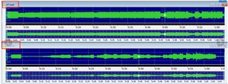

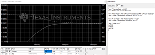

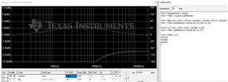

    您好、Tiger、
    根据文档/数据表、您应该输入系数为 MSB+LSB。
    我尝试通过反转顺序来实现、您可以看到截止频率会以更高的衰减进行移位:
    撤销订单:
    它 解释了您在上面的图1中看到的内容、问题是为什么第二个图看起来没有显示滤波效果。
    第二幅图中没有红框的第二个响应是什么? 它看起来比原始信号低。
    您能否先尝试纯正弦波、以确保它相应地工作并向我发送您的完整配置/设置?
    Peter
    尊敬的 Peter:
    非常感谢您的响应。"第二幅图中的第二幅响应"是我降低增益后的曲线。
    我使用 VOCALD 编号关闭在 MSB+LSB 顺序中进行了以下验证:
     根据 MSB+LSB 模式输入系数要打开滤波器、底部噪声会变大
    我输入的说明:

    我想提高 K7的音量、但如果我在 K7中添加 AGC 增益、噪声也会上升、因此我希望启用 HPF 来降低
    现在我很难意识到噪声。滤波器不工作。如果可能、请告诉我如何有效地打开滤波器。
    如果您需要我提供任何验证、请告诉我。谢谢。
     两个产品比较同时启用 HPF 和 AGC
    老虎
    现在问题是、当打开高通滤波器时、噪声会变大
    您好、Tiger、
    好的、您有 ADC 路径、其中 AGC 启用、LINE1L 和 LINE1R 同时连接到左侧和右侧 ADC。
    设置看起来正常、您是否尝试使用正弦波来验证滤波器本身? 在继续使用用户定义的系数之前、首先使用默认配置。
    我建议尝试使用除 TIBQ 之外的其他在线 Biquad 系数进行比较、可能是 TIBQ 没有给出正确的值。
