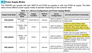

    我是否可以说、如果我们仅使用 PVDD (电源模式2)、效率/行为将与电源模式0相同?
    在"低功耗模式"期间、效率/行为将与电源模式1相同?

    我想、如果我们仅使用 PVDD (无 VBAT1S=5V)、 那么如果输出电平降至 LVS 阈值以下、Y 桥仍将工作。 然后切换
    到 PVDDL ( 从内部 LDO 生成的 VBAT1S)的输出路径、由于 低电压和高 RDS (ON)、可提高效率。
    -->我们不会保留外部5V 电压。
    您还能帮您检查这个吗?

    您好、Dave、
    当仅使用 PVDD (电源模式2)模式时、Y 桥仍处于活动状态、器件将使用内部 LDO 生成 VBAT1S。
