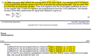

在文档 slaa557.pdf 中、以下信号链中使用了多少个一阶 IIR 滤波器?
我阅读了文档 slaa557.pdf。 一个一阶 IIR 滤波器是 AGC 低通滤波器、它在第8页中具有对其进行编程的系数。 请参阅下面的扣合。
使用了另一个一阶 IIR 滤波器、其系数在第9页中、因为我正在使用 ADC 右通道。 但我看不到它在第一个 SNAP 中的位置" PRB_R11的信号链"。
可以有人告诉我吗? 其中是" PRB_R11的信号链"中的二阶 IIR 滤波器。 请参见信号链的第一个捕捉部分。

    您好,Kishan,
    在 AGC 上有2个 IIR、而在 ADC 路径本身上有2个 IIR、AGC 侧未显示在链中。
    如果您启用 AGC 并想要更改 LPF 系数、则可以在上面的第8页中执行此操作、否则它将使用 SLAA557第143页第5.11节中显示的默认值。
    Peter
