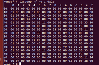

    PVDD 值是多少? 您能否检查 DAC 增益和模拟增益?
    您好、Yang
    PVDD 为19V。
    我们不使用 ppc3。
    这是寄存器映射:
    尊敬的 Zhi强:
    您的应用在 TI EVM 或您的电路板上?
    2.播放音乐时,Pls 检查 PVDD 是否正常。
    3. Pls 提供您的初始配置文件。 或者如何在您的应用中配置 IC?
    杨您好:
    是的、我们使用我们的板
    PVDD 始终为19.4v
    我已更新驱动程序和寄存器、请检查
    e2e.ti.com/.../code_5F00_tas5805.zip
