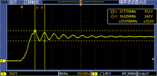

大家好、我将在 PBTL 配置中使用 TPA3255。 输出 PWM 的上升沿有很大的冲击、 它是如何产生的以及如何处理的? 谢谢!
 原理图和 OUT_A 信号检测 如下所示。
    您可以在输出上添加 Zobel、Zobel 电路为10 Ω+1000pF。
    您可以参考 EVM 电路板设计(R59+C85):
    https://www.ti.com/lit/df/slar129a/slar129a.pdf?ts=1635491874979
    Derek
    大家好、我添加了 Zobel 电路、它确实起作用了。 TPA3255的输入是悬空的、 并且使能了复位引脚 。 此外  ,测试时它不是负载输出。 测试 点是 OUT_A 引脚。
     上图是在 没有  Zobel 电路的情况下进行测试。
    上图 是 使用 Zobel 电路(R=10 Ω、C=200nF)进行测试的
    使用  Zobel cicuirt 时、电击减少、我将容量增加 到 100nF、而 P-P 的电击 减少 到6.6V。  但   冲击 P-P 不  会随着   容量的增加而降低。  如果我 想 消除 电击,如何调整它?    Zobel cicuirt 是否影响 负载响应、我的负载是  一  个2.2ohm 600uH 线圈。
    提前感谢!
    Zobel 不会影响负载响应、但会增加一些空闲电流。 由于源是 PWM 过冲、因此很难完全消除它。 它不会影响音频性能。
    Derek
