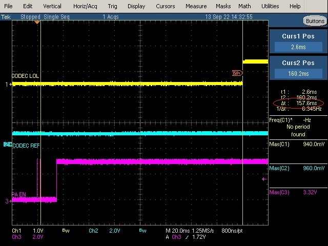

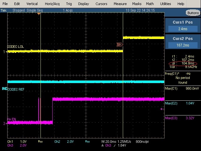

    此外、在调试期间发现了一个有趣的现象、 请参阅第2.10节基准电压我尝试修改寄存器第1页/寄存器123:基准加电配置寄存 器。此后、线性输出的延迟发生了变化、波形如下所示。
    弹出案例1:当模拟块加电时、基准将在40ms 内加电(原始配置)
    弹出案例2:当模拟块加电时、基准将在80ms 内加电
    弹出案例3:当模拟块加电时、基准将在120ms 内加电
    从修改的角度来看,在弹出的情况下,基准确实在为其加电的过程中;但是 REF 引脚始终处于打开和稳定状态(~0.96V)。 编解码器行为是否与描述相矛盾?  从2.10基准电压:为了实现低功耗、当器件内的所有模拟块断电时、此基准块将断电。 在这种情况下、REF 引脚为三态。 在任何模拟块加电时、基准块也加电、并且 REF 引脚在稳定时间后稳定至其稳定状态电压。
    这个快速充电寄存器是指当模拟块首次加电时、VREF 的加电速度更快。
    在实验中、VREF 已启动、更改该寄存器会显示线路启动/加电时间。
    这个加电时间只是器件变化、没有加电时间的数据表参数。

    如2.10节所述、您可以通过在第1页寄存器123中写入 D (2)=1来保持基准块加电。
    由于您能够读取线路标志、因此您可以使用此功能来触发回放。
    此配置(强制为基准加电。) 解决了这个问题、尽管我仍然对 REF 引脚已经加电且稳定、为什么会发生基准加电例程感到困惑。 总之、再也找不到挖掘的地方了。
