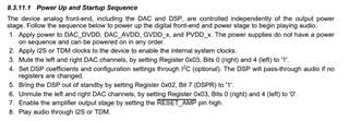

MUC 未能配置 TAS3251:MCU 配置 TAS3251的初始化、客户根据数据表第47页进行配置、但始终没有声音发出。
客户想知道是否可以提供初始化代码。
I2C 配置如下(I2C 的读取和写入正常):
TAS3251_SendByte (0x94、0x03、0x11);
TAS3251_SendByte (0x94、0x02、0x80);
TAS3251_SendByte (0x94、0x03、0x00);
电感器端的波形如下:

    这表示 PWM 正在切换、但音频无法通过。 请查看以下内容:
    1.音频数据是否应用于 TDM 数据引脚?  可以使用示波器进行检查。
    2.将0x00写入寄存器0x02、使 DSP 脱离复位状态。
    TAS3251_SendByte (0x94、0x02、0x00);
     3.检查静音针脚状态。
    由于有很多寄存器可用于配置 DSP 功能、建议客户从 TI.com 下载 PPC3 GUI、并在 GUI 上配置所有功能、最后将其转储到.h 头文件中。
