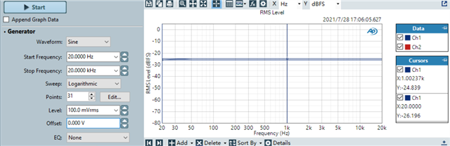

当我使用 ADC5120EVM 的单端模式、直流或交流耦合、 HPF_SEL[1:0] 设置00或01时、频率响应如图所示。 您能否告诉我、这是正确的、低频下会有更多的损耗?
    我需要花一点时间来看看、并在本周结束前回来
    Carson
    低功耗音频应用
    正如您在数据表中的频率响应图中看到的那样、这是预期的结果
    Carson
    低功耗音频应用
    非常感谢!
