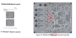

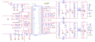

我有一个使用 TPA3221的条形音箱项目。 EMC 在许多地方都超出了标准。
1,请帮助确认 TPA3211原理图和输出滤波器参数是否合理?
2 μ A,PWM 布局是合理的吗?
    是的、通过 EMC 测试两层电路板并非易事...
    1.您能否显示1uF PVDD 去耦电容的放置方式? 应将其尽可能靠近器件放置。
    2.您能否分享更多有关重新测试设置的信息? 扬声器电缆长度是多少?
    使用的电感器也是一个检查点。 它是屏蔽电感器吗?
    Sam

    滤波电容1uF PVDD 去耦已靠近 IC 放置。
    2.用于实验室再测试的3m 屏蔽室标准场地。 左扬声器的扬声器电缆长度为1m、右扬声器的电缆长度为2.5m。
    PWM 滤波电感器是一个整体屏蔽式电感器
    您是否有用于输出连接器的小电容器(如10nF)? 这些电容器应尽可能靠近连接器引脚放置。
    您还可以尝试使用更短的电缆长度、并查看辐射噪声是否与扬声器电缆相关。
