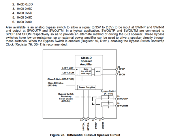

   我想知道 TLV320AIC3107能否驱动直流输出(可编程)、而不是 SPOP/SPOM 和 HPOUT/HPCOM/HPROUT 的交流输出?
此外、LIN1LP/ LIN1LM、 LIN1RP/  LIN1RM 能否接受直流输入作为正常 SAR ADC?
    大家好、Peng、
    您可以使用数据表中此处的模拟旁路进行衰减、以在这些引脚处获取直流输出。
    至于第二个问题,我不确定你要问什么,你能不能重新措辞?
    最棒的
    Carson
    尊敬的卡森:
       我的问题是、CAN 编解码器作为正常的 DAC/ADC 运行、可以生成可编程的直流输出和接收直流输入。
    我听说、由于它是 Δ-Σ 结构、因此我们只能生成或接收正弦波或循环波形。
    是的、在使用尝试驱动或输入直流电流的 DAC 和 ADC 时、只会产生空闲音调

       感谢您的回复! 那么、TLV320AIC3107上是否没有直流功能的权变措施或技巧
    大家好、Peng、
    如果有解决方法、让您知道我问过更熟悉的人、但根据我的了解、没有解决方法。 我将在他们做出响应时传达他们的意见。
    最棒的
    Carson
    Peng、
    根据我发现的结果、没有。
