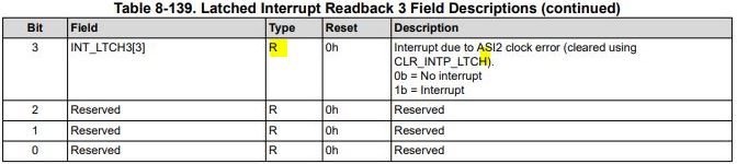

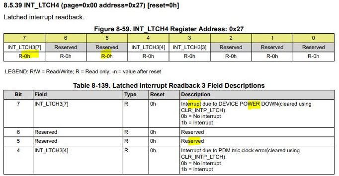

我客户的 TAS2563 QFN 报告0x24~0x27 = 0x06、0x00、0x51、0xA8 、无声音故障。
您能否提供0x27位5的错误标志定义? 它显示为"保留" TAS2563数据表、而它在客户 的系统上被置为有效。

    寄存器0x27上的位5意味着过流事件专门发生在 D 类输出桥的下侧。 这与寄存器0x24上的位1一起提供了一个提示、提示您的系统可能会出现短路。 您是否尝试断开负载并查看是否仍在触发该标志?
    还应考虑直接连接到 D 类输出端的任何电容都可能导致高电流峰值、从而触发过流保护。
