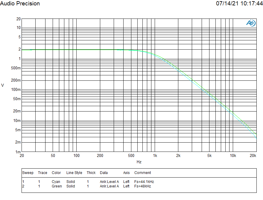

专家您好!
我对 TAS5825M 的滤波器性能有疑问。
下面比较了在1kHz 低通巴特沃斯-2滤波器下、fs=48kHz 和 fs=44.1kHz 的输出响应之间的频率性能。
我们可以确认两种情况之间的频率响应差异。
我将 TAS5825M 配置为双频带 DRC 和 AGL (2.0 96k)。
此外、我还没有更改默认的寄存器设置。(尤其是选择了10 (96kHz) 0x46h。
就我所记得的、在这种情况下、我们不需要更改滤波器系数来实现相同的滤波器响应、具体取决于输入音频数据的采样率、因为该器件在音频处理块之前具有 SRC。
但是、该数据显示了差异。
然后、我认为该 SRC 不是异步 SRC、它只能将采样率转换为整数比。
因此、输出信号会在48kHz 和44.1kHz 之间产生差异。
这种理解是否正确?
Kazuki Kuramochi
    你好, Kazuki
      实际上、该器件不会区分48kHz 和44.1kHz、因为这两个频率彼此太接近。 该器件将使用48kHz 来计算滤波器参数、如果实际使用44.1kHz、则输出将具有较小的偏移。 我们不使用 SRC 实现此功能、因为这不是常见要求。  大多数情况下、客户将在48kHz 和96kHz 之间进行更改、SRC 可以帮助解决此问题。  我认为 SRC 的正确之处在于它只能将采样率转换为整数比。 谢谢你。
    您好、Shade-San、
    我了解到、TPS5825无法像 ASRC 那样将44.1kHz 系列音频数据转换为48kHz 系列音频数据、因此滤波器响应差异很小。
    Kazuki Kuramochi
