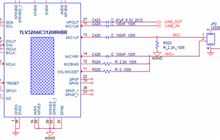

您好、TI
我有几个问题。
我尝试使用差动麦克风、线路输入和输出。 请检查差速器麦克风输入和其他电路是否正常。
使用上述电路时、如何设置寄存器?
谢谢你。
    MIC 连接正常。
    我附上了一个脚本、该脚本可以启用麦克风和扬声器电路。
    https://www.ti.com/lit/zip/slac366 这是 EVM GUI 的链接。
