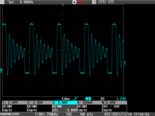

    下面是一些正在发生的情况的示波器图像。
    这是软启动引脚。  2V/div 底部点大约为0V。
    开关引脚信号。
    升压测试点。  电压在6-8V 之间变化。
    扫描10ms/div。  不完整的扫描是摄像机快门和脉冲随机的组合。
    这是 SS 引脚上的470nF 电容。  1uF 会屏蔽噪声-它仍在执行相同的操作、只是速度较慢、因此不会使噪声很容易听到。   这些变化最终会在扬声器输出端子上产生、因此扬声器会产生噪声。
    输入电容器已提起、因此电路板上的其他音频电路未连接到放大器。  我已经查看过布局、但我还没有发现任何看起来有意义的差异[与我制作的电路板相比、我做的不是这样]。
    Dave

    这是扫描设置为1US/div 的开关引脚。
    Dave
    您好、Dave、
    我认为最后一次捕获是有道理的。 我在 EVM 上看到类似的东西、它可能会根据负载而变化(降低负载阻抗和/或播放正弦音):
    这些捕获来自 SW 引脚、我看不到二极管输出的任何显著变化。
    关于在输入端使用逆变器的差分与伪差分、您提到的这一点也可能是相关的。  可能是逆变器在输入端产生了一些振荡伪影、导致反相器异相或类似、进而导致升压器行为错误。
    您可能需要降低升压电容(如前所述)和输入信号的影响。
    -Ivan Salazar
