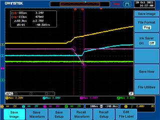

某些电路板在编解码器上电后会出现异常症状(初始化阶段)、即 I2C 时钟在1.8V 上电时将短时间置为低电平、然后 I2C 总线卡在高电平(3.3V)、
主机的 I2C 总线不再正常工作。
CH1 -> 3V3D_AUDIO
CH2->1V8D_AUDIO
CH4 -> I2C1_SCL

    在 室温接通测试下、SCL 线路干扰到低症状消失、但在80°C 高温接通测试中仍然出现。 SCL 将切至 低于0.6V 的低电平。
     我不确定每个电源轨之间的时间是否足够?
    是否有人建议在这些电源轨之间指定延迟时间? 请就此提供建议吗?
    (原始设计上电顺序)
    CH1:3V3D_AUDIO
    通道2:1V8D_AUDIO
    CH3:3V3A_AUDIO
    CH4:AUDIO_RSTn
    (注意:CH4探头有问题、更改好的探头后电压应为3.3V。)
    以调整 TLV320AIC3110上电顺序
    在高温导通测试下 SCL 毛刺脉冲至低电平
    CH1:3V3D_AUDIO
    通道2:1V8D_AUDIO
    CH3: SCL
    CH4: SDA
    Joseph

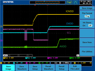

    您好、Joseph、
    数据表电源定序没有仅包含顺序的特定时序。
    您在室温范围捕获中似乎有这种情况、它按预期工作。
    在高温下、当 IOVDD 和 DVDD 未完全通电时会发生 SCL 毛刺脉冲。
    这些电源需要完全上电、然后 在 至少10ns 将复位释放为高电平之后。
    Peter

    尊敬的 Lex:
    问题是 DVDD 电源未通电。 下面的数据表中显示了该要求。
    您需要使这些电源完全上电、然后您可以释放 RESET 引脚、器件将处于定义的状态。
    Peter
    尊敬的 Peter:
    很抱歉,我不明白为什么您说 DVDD 不能通电?
    我发布的图片中的 DVDD 功率高达1.84V。 我在下面再次发帖。 所有电源均已通电。 请忽略探头4的测量值、它应为3.3V、而不是2.4V、因为探头4未校准。
    尊敬的 Lex:
    您可以看到、当 DVDD 仍然处于低电平时、SCL 上会出现毛刺脉冲、当所有电源在捕获的右侧的某个时间上都上电时、您是否释放 RESET 引脚?
    一旦复位在至少10ns 后释放为高电平、I2C 引脚将为高阻态。 我在这次捕获中看不到复位引脚。
    Peter

    问题是、我们发现连接到音频编解码器的扬声器有时听不到声音。 因此、我们测量了 I2C 信号、发现问题发生在 SCL 下降的情况下。 在高温下、这种下降变得更加严重。 当这个压降出现并且低于1.64V 时、I2C 总线被暂停、无法再工作。 这意味着我们无法命令 IO 扩展器发出 RESET (AUDIO_RSTN)信号、因此从不能将 RESET 释放为高电平。
    25°C (SCL 降至1.8V)
    56°C (SCL 降至0.48V)
    我们尝试在每个电源轨之间进行延迟、很明显、当 IOVDD 上升时、SCL 被拉至低电平、并在 DVDD 跳进时恢复至高电平。 并且确保由于 SCL 上的毛刺脉冲、复位不能释放为高电平。
    我认为这种干扰很明显是由 IOVDD 引起的、我很难相信复位与这个问题相关、因为在上电排序期间 SCL 被拉低。 我知道 I2C 只有在释放复位后才是 HiZ。
    您能否帮助解释为什么在 IOVDD 启动时 SCL 被拉至低电平?
    谢谢你。
    尊敬的 Lex:
    如上所述、 当 IOVDD 和 DVDD 未完全启动时、数字内核处于未定义状态、需要处于启动状态、并从低电平到高电平的复位转换、以使其进入定义的状态、 在 I2C 情况下、该状态处于数据表复位中提到的 HiZ 状态 部分。
    当数字内核处于未定义状态时、它可以被驱动为低电平、如此处所示。
    您将需要使这些电源完全启动并将复位状态从低电平状态释放为高电平、以便 I2C 线路可以处于其 HiZ 状态。
    您可以尝试将复位引脚与其电流连接隔离、并在为电源供电时将其拉至低电平、一旦电源上电、则将其更改为高电平。
    Peter
