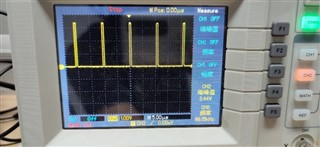

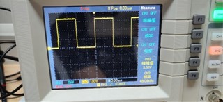

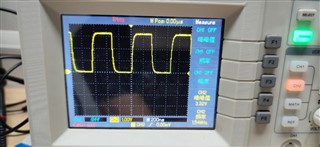

    -4) 所有输入均连接到 GND 的测试波形。 CV22用作主机 I2S、TLV320ADC3101用作从机时钟、并由 CV22输出。
    DOUT 测试波形、频率测试为96.15KHz
    WCLK 测试波形、频率测试为48kHz
    BCLK 测试波形、频率测试为1.54MHz
    MCLK 测试波形、频率测试为12.25MHz
