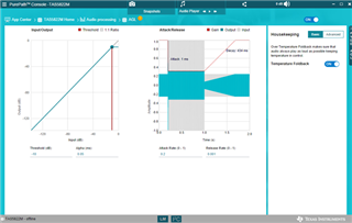

我的一位客户正在测试 TAS5822M。 TAS5822M 的电源为60W、因此客户希望将 TAS5822M 的输出功率限制为2*30W。 如何实现它? 我们一起尝试了 AGL 功能、但当输入大功率音频信号时、TAS5822M 的输出功率仍然没有受到限制。

          1.您的 PVDD 和扬声器耐受性如何?
          2.您可以使用以下 matric 来计算增益。
         3.如果仍然无法实现,您可以提供 PPC3文件
    Leon

    电源电压为24V。 扬声器的阻抗为8欧姆。
