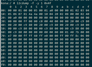

    这是寄存器映射:

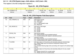

    要了解更多信息、是否将 BCLK 设置为在下降沿触发? WCLK 在哪里可以满足所有这些要求? 数据线路上是否有其他板载组件?
    原理图可能会有所帮助
    Carson
    有寄存器映射:
    从寄存器信息中、BCLK shou 默认上升沿生效。
    我们将四个 ADC IC 用于32个插槽。
    TDM RX 为 tas5805。
    如果您在上升沿触发它、那么您的时间测量为何相对于 BCLK 的下降沿?
    最棒的
    Carson
    是的、硬件团队测试 了下降沿。
    对于寄存器0x07、 BCLK 和数据极性是寄存器0、 这是默认极性。
    那么、这意味着 默认极性是 上升沿?
