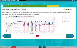

5.特性:热测量:
就我所能说的而言、特征评定按预期工作。 但我不知道这些值是否有意义、因为验证窗口显示的是错误值(请参阅下文)。

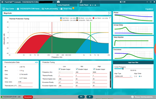

此外、评估的热保护和偏移保护数据会导致不现实的验证数据。 热数据显示等效255°C、即使限值设置为+-2mm、偏移也总是限制在+-1mm。 这两个值显然是不正确的、会影响到峰值。 如果没有智能放大器并连接到正常的放大器、则 UMAX 的性能要好得多。 如何解决此问题?

    • 扬声器+无源谐振器将需要不同的算法。 我们提供的默认值是针对 Mircospeakers 的、因为这是历史上的最终应用、我将在私下讨论中进一步详细介绍如何获取定制算法。
    • 由于模型基于闭合盒中的微扬声器、实际特性不现实、这很可能是验证无法按预期工作的原因。 让我也跟进私人讨论、我将通过电子邮件开始讨论。
