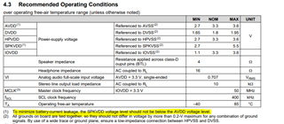

    我对  TLV320DAC3100的电源要求还有一个疑问。
    在"建议运行条件"部分中、给出了 SPKVDD 必须大于 AVDD。 我能否为两个电压轨(AVDD 和 SPKVDD)提供相同的电压(3.3V)?。是否会导致任何问题? 请建议。
    Ashwini M S
    您好、它说 SPKVDD 不应低于 AVDD、因此相同的电压是可以的。
