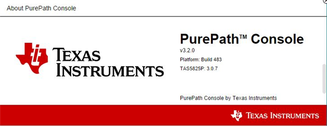

    可以单击 PPC3应用中心左上角菜单中的"About (关于)"选项、并分享与所附图像类似的"About PurePath Console (关于 PurePath 控制台)"弹出窗口的屏幕截图
    我们可以根据这些详细信息进一步操作
    您好、Carson、请参见随附内容。
    Kazuto
    我的同事正在根据此信息检查要采取的措施、并在我从他那里获得更多信息后立即做出响应。
    Carson
    你好, Kazuto
    这是向前迈进的一步
    正如我们预期的那样、客户使用的 TAS5825P 的当前版本为 v3.0.6、比 MSS 中的最新版本(v3.0.7)旧。 因此、客户需要通过登录从 MSS 下载并安装最新版本(v3.0.7)。
    由于 PPC3框架版本为 v3.2.0、但最新版本为 v3.2.1、因此您可以要求客户尝试在当前 PPC3中登录、并按照以下步骤以及所连接的 JPG 执行安装步骤、
    1. 如果他们能够成功登录,请遵循共享安装指南中的步骤1。
    2. 如果他们收到‘Access Denied’(拒绝访问)错误,请关闭登录弹出窗口并保持平台打开10-15分钟,然后再次尝试登录
      1. 如果他们这次能够成功登录,请按照共享安装指南中的步骤1进行操作。
      2. 如果他们仍然收到‘Access Denied’(拒绝访问)错误,请按照共享安装指南中的步骤2进行操作。
    将框架更新到 v3.2.1后、客户现在可以登录并将 TAS5825P 应用更新到 v3.0.7。 完成此操作后、他们可能能够在 TAS5825P 应用程序中打开.pppc3文件。
