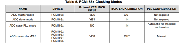

    为什么您要执行3对主设备和从设备、 为什么不仅仅让其中一个主器件和另外5个从器件成为主器件、以便为主器件提供1个 MCLK、主器件将从内部 PLL 生成 LRCLK 和 BCLK、然后将其输出到其他5个器件。 这样、连接器件时钟的线路不会包含过多电容、从而导致相移或易受噪声影响
    因此、1个器件将处于主模式、而另外5个器件可能处于2或3模式。

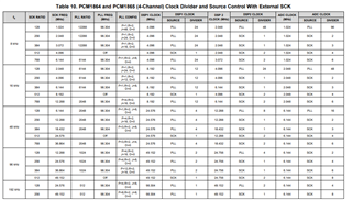

    我正努力将互连的数量保持在最低水平。 我计算出我可以承受24MHz 的 Bck。 如果我在 TDM 模式下使用两个器件、那么我可以在96kHz 采样率和24位分辨率下、位速率将为24MHz。

    当您说配对时、我想您意味着共享相同的 DOUT、那么您可以、因为您说每个配对将输出10个通道、TDM 最多只能处理10个通道。
    当您说24MHz bck 时、bck 与 LRCK 的比率必须恰好为256、需要为24.576MHz、如下表所示
