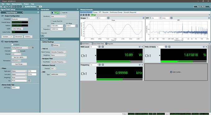

尊敬的支持团队:
首先、我们设置了 Hybrid-Pro (H 类)就绪、可以正确输出10W 功率。
当我们 同时打开 Hybrid-Pro (H 类)和 PVDD AGL 时、最大输出功率从10W 降低到0.3W。
(默认设置为 PVDD AGL/OTFB)
我们能否   同时打开 Hybrid-Pro (H 类)和 PVDD AGL? (或者我们可以参考哪一个文档)
    你(们)好、Mick
      仅打开 PVDD AGL 不会导致任何问题。 除非 PVDD 电压出现问题。 如果 PVDD 电压变为低电平、PVDD AGL 将降低数字增益以避免削波。
      您是否还会打开 OTFB? 如果是、您的器件的温度是多少? 如果温度较高、OTFB 也会降低增益。
      您可以查看下面的文档以了解更多信息。
    e2e.ti.com/.../TAS5825M-Advanced-Features.pdf
