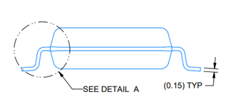

大家好、
您能否告诉我 LM2901引线框封装容差?
DS 仅显示典型值(0.15)。
Itoh
    这符合 ASME Y14.5M 尺寸和公差要求、因此通常介于0.09到0.25mm 之间。
