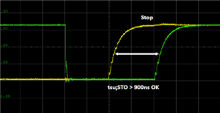

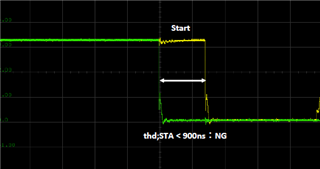

    我们有来自客户的 I2C 波形。
    您对此主机 I2C 时序有何判断?
    建立时间为700nsec、保持时间为1、100nsec
    Mochizuki
    根据数据表的要求、设置时间需要大于0.9us、违反了0.7us、
    保持时间需要大于0.9us、1.1us 是可以的。
