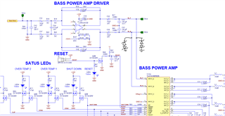

我与一位不了解电子产品的客户合作、并且在使用新原型设计时需要小心且有条不紊。
我想将输入信号钳制到 TAS5630B、以免损坏其输入。  在我的电路板设计中、我复制 了 TAS5630PHD2EVM 评估板的原理图。  我在 PBTL 模式下运行、OPA1632采用单端输入。  我考虑在输入 A 上添加一组3.6V 的背对背齐纳二极管和一组输入 B、这应将输入摆幅钳制在+/- 4.5伏。  您是否发现此想法存在任何潜在问题?
谢谢你。
    如该图所示。

    您好、Andrew、
    输入 P 和 N 上有~3V 直流偏置电压、因此 您建议的方法将峰值电压限制为4.5V、 并将 音频信号的摆幅钳制为+/- 1.5V。  我不确定摆幅幅度是否足够。  如果不是、我 建议将二极管更改为放置在 P 和 N 之间
