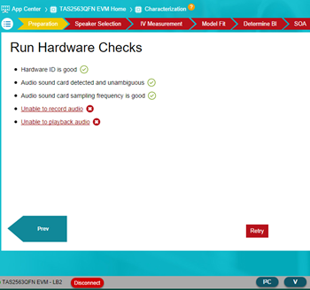

您好、Sirs、
如标题所示、我的客户遇到 TAS2X63 EVM + LB2问题、而我们无法根据中的主题解决1.8V VDDIO 问题
TAS2563:TAS2563特性页面的硬件检查错误-音频论坛-音频- TI E2E 支持论坛
您是否会帮助我们查看配置?
谢谢、此致、
陈耀恩
07/05/201
    您好、Wayne、
    从图中可以看到、硬件设置本身没有任何问题。 此 EVM 在正常使用或处于 ROM 模式时是否能够发出声音? 如果没有,请确保计算机已正确设置为输出音频并设置为100%音量。
    Justin Beigel
    您好 Justin、非常感谢。 TAS2563 QFN EVM 可在调优和 ROM 模式下工作、两者均未连接 LB2……Wayne Chen
    您好、Wayne、
    您能否在 TAS2x63EVM 上尝试不同的 IOVDD 和 VCC-IO 跳线设置组合? 过去、我在某些电压下对 LB2有一些问题。
    Justin Beigel
