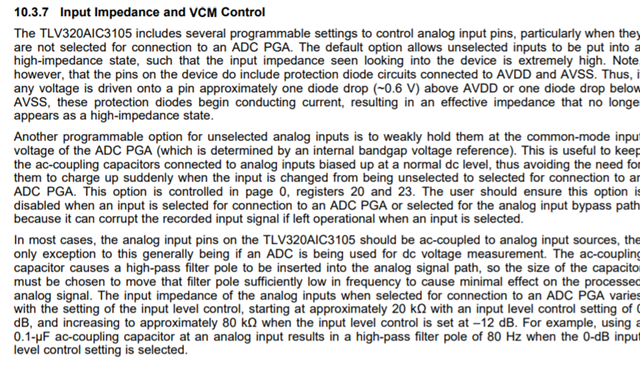

我打算进行直流耦合、需要匹配输入的共模电压。
数据表中缺少此类信息。
    嗨、Eric、
    有关输入共模电压的信息、请参阅此处:
    "内部带隙电压基准"对应于1.35V 的 VCM
    最棒的
    Carson
    低功耗音频团队
    感谢您的快速回复。
    我曾看到过该案文,但不确定"由"这一表述是指"以某种方式与之相关",或"确切地说是内部带隙参考"。 :-)
    也许是因为我对语言缺乏掌握。
