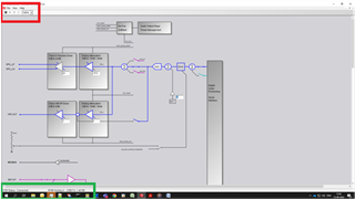

通过 USB 将 EVM 连接到 PC 后、初始化脚本对话框中的图标不会启用/突出显示。
请向我推荐解决方案。

    如果图标未突出显示、则表示该图标不适用于此器件、但您可以单击"视图"选项卡并选择条目、如直接配置器件的 init 脚本。

    我需要另一个帮助。 我将辅助电缆从 PC 连接到编解码器评估板(TLV320AIC3120)、并在 PC 上播放歌曲。 当 MICLP 连接到 DAC 混频器时。 我可以通过扬声器和耳机收听歌曲。
    现在我想知道如何证明 下面红色高亮显示的路径。 是否有任何方法可以将馈入麦克风的音频记录为 TLV320AIC3120 EVM 未突出显示的录制选项、并且任何其他可用的回放选项也都可以。
    是的、您可以使用 Audacity 或 GoldWave 等工具通过 USB 录制传入的音频。
