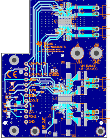

计划在以下条件下进行设计、但我是否需要应用散热器?
-模型规格-
最大输出:25W + 25W (8 Ω 1KHz THD 1%)
2.负载阻抗:4~16 Ω
3.使用 PVDD 24V
输入源:AUX、蓝牙(QCC3021)
5. PCB 设计 是双层的。
此外、这是有关 PCB 库的查询。
问:我是否应该按照数据表中所述编写阻焊层?
查看 EVM 的 PCB 布局、可以看到灰色部分被屏蔽为打开状态。
在数据表中、似乎只有内部绿色框打开遮罩。
哪一个是正确的?
谢谢。

    [引用 userid="468774" URL"~/support/audio-group/audio/f/audio-forum/1130242/tas5806m-tas5806m-inquiry-for-heatsink-of-tas5806m ]Q. 我是否应按照数据表中的说明编写阻焊层?[/QUERP]
    A:数据表和 EVM 板都是正确的。 以这种方式处理 EVM 板、以实现更好的散热性能。 我们建议以与 EVM 板相同的方式处理它。

    [引用 userid="468774" URL"~/support/audio-group/audio/f/audio-forum/1130242/tas5806m-tas5806m-inquiry-for-heatsink-of-tas5806m/4194753 #4194753"]在上述条件下、散热器不适用于 EVM、但是否无需应用散热器?
    答:我们之前已经测试 过,我们的 EVM 在2*20W 输出功率下无法长时间工作,因此我们仍然建议您添加散热器。

    是否有任何应用散热器的示例?
    请推荐散热器尺寸。
    谢谢。
    mj
    你(们)好、MJ。
    抱歉、我们没有为焊盘朝下封装的芯片做散热器。
    您可以使用 TAS5828、该芯片采用焊盘朝上封装、易于设计和安装散热器。
    BR。
    魏秋。
