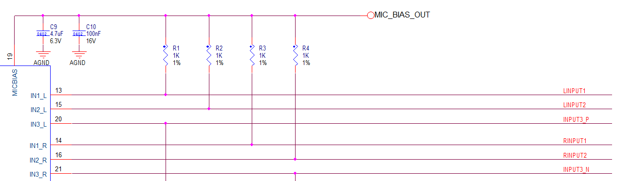

我使用内部 LDO、两 个左通道和右通道单端输入、一个差动输入、一个左通道和右通道输出以及一个差动输出、您是否有推荐的配置?
使用 XLR 麦克风时、我们发现声音非常低、驱动器未配置增益、偏置电压为12V。 是否有任何改进计划?

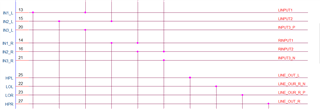

    12V 是附加 DCDC 提供的幻象电压。 IN1_L/IN1_R 和 IN2_L/IN2_R 的音量正常、但 XLR 麦克风的信号振幅太小。  是否有用于调整 in3增益的单独寄存器?
    IN3和 INX 的其余部分仅为输入选择、增益和音量对所有器件都是通用的。
    检查 XLR 麦克风输入本身、因为 IN1/2正常。
    如何确认配置中的 in3为差分模式、而不是单端模式
    它基于第1页寄存器52上的寄存器配置、适用于左侧 ADC P 端子、 第1页寄存器54适用于左侧 ADC M 端子。
    当 in3配置为 SE 或 DIFF 时、您可以读取寄存器或检查任何输出。

    好的、谢谢。顺便说一下、为什么在 page1/0x33设置为0x40后单端输入没有声音? 原理图是否有问题?

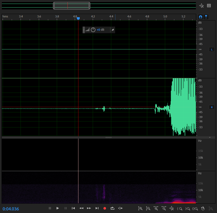

    我们还遇到了一个问题。 记录时、发现静音时该线未在起始坐标上。 产生此偏移的原因是什么?
    设置寄存器 P1 R55只启用 MBIAS、有其他配置、因此请根据示例进行检查、或使用 EVM 初始化脚本首先进行测试。
    录制只是获取 I2S 总线的数字、而工具处理则检查工具设置或尝试使用其他录制工具。
    是否可以通过配置自适应滤波器配置寄存器来消除直流偏移? 如果是、我如何配置它?

    我建议尝试其他记录工具、如 Audacity / Goldwave。
