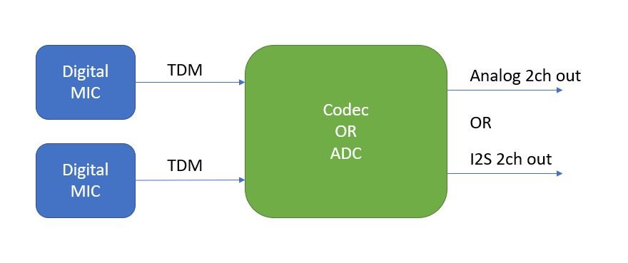

您好、TI 专家、
如下面的方框图所示、 是否有任何项目可以输出2个 TDM 输入?
输出类型是 I2S 还是模拟都无关紧要。
Downey Kim。
    道尼
    PCMD3140 器件支持多达4个数字麦克风接口(PDM)并产生 I2S 或 TDM 输出。 该器件包括:
    • 对数字麦克风调制器输出进行降采样
    • 提供通道求和模式、
    • 输出采样率(8kHz 至768kHz)、
    • 数字音量控制:–100dB 至27dB、
    • 增益校准:0.1dB 分辨率、
    • 相位校准:163ns 分辨率
    • 麦克风偏置或电源电压生成
    • 低延迟信号处理滤波器选择
    • 可编程 HPF 和双二阶数字滤波器
    PCMD3180 器件与 PCMD3140类似、但最多支持8 个数字麦克风接口(PDM)。
    TLV320x140 系列 与 PCMD3180类似、但增加了四个 ADC 以支持多达4个模拟麦克风和多达8个数字麦克风或数字和模拟麦克风组合。
     TLV320x120 系列 类似于 PCMD3140、但增加了两个 ADC 以支持多达2个模拟麦克风和多达4个数字麦克风或数字和模拟麦克风组合。

    Harish、
    PCMD3140支持多达4个具有 PDM 输出的数字麦克风。 如数据表所示、一对数字麦克风连接到单个 PDMINx_GPIx 输入。 来自一个麦克风的数据在时钟的一个边沿被采样、来自第二个麦克风的数据在另一个边沿被采样。  PDMIN_CFG 寄存器设置时钟的边沿以对数据进行采样。 如数据表的图8-1所示、所有数字麦克风均通过 PDMCLK1_GPO1引脚计时。 PDMCLK_CFG 寄存 器配置 PDMCLK 的时钟速率。
    原理图可在 《TLV320ADCx120 EVM 用户指南》的末尾找到。 请参阅 TLV320ADCx120的工具文件夹
    佩德罗
