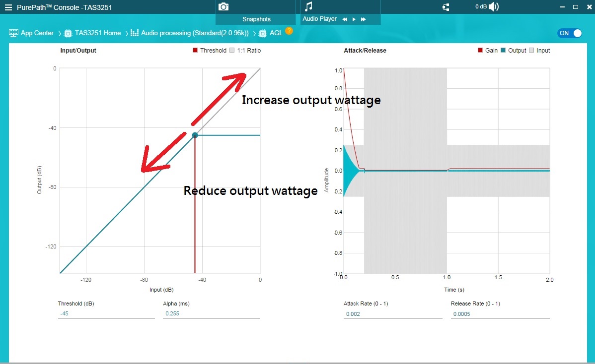

TAS3251能否设置不同 的最大输出 功率?
例如、每通道100W 或50W

    实际上、这可以通过限制每个通道的音频输入电平来实现。
    如果您想在 TAS3251中实施限制、那么在 Mono1.1 (又称为双向扬声 器)配置中、TAS3251支持通道独立 AGL 功能。

    我的设置是 BTL 立体声、我是否也可以使用 AGL 来调节它? 是否有可直接限制输出的寄存器?

    是的、可以使用 AGL 功能完成。 AGL 是调优块。 您可以参考 TAS3251工艺流程文档来使用它。 谢谢!

    调整 AGL 曲线以限制输出功率、这是正确的吗?

    是的、您的理解是正确的。 有关 AGL 的更多详细信息、您还可以参阅流程文档。

    我已成功调整 AGL 的设置。
    目前预计将输出调整为每通道100W。
    如何验证每个通道的功率是否为100W?  (直接计算输出电压/电流?)

    通常、输出功率是通过测量的、
    1. 使用功率电阻作为负载;
    2.播放正弦波;
    3.测量 RMS 输出电压;
    4、输出功率由 U^2/R 算出
